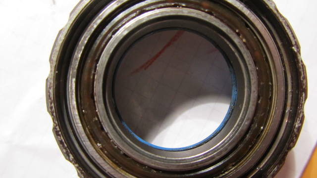

Все равно тему я открыл, так что здесь и спрошу. Собственно я разобрал каретку, но проблема в том что я не могу снять прокладку последнюю с подшипника, чтоб промыть и смазать его. Кто-то сталкивался с этим? Можно ли вообще эту прокладку доставать и если да - то как?

Айсберг
30.03.2014 - 09:55
RuTTeX,
чем только не пробовал, кажется что иголка быстрее сломается, так как это уплотнение глубоко сидит.
Кстати еще такой вопрос - что собственно могло случиться чтоб подшипник намертво заклинило? Если только шарики рассыпались и заклинили внутри, но тогда наверно был бы люфт.
Разобрал я его, но подшипник шумит. Сколько еще на таком можно проехать? И кстати, можно ли его выпрессовать и купить отдельно и впрессовать потом?
